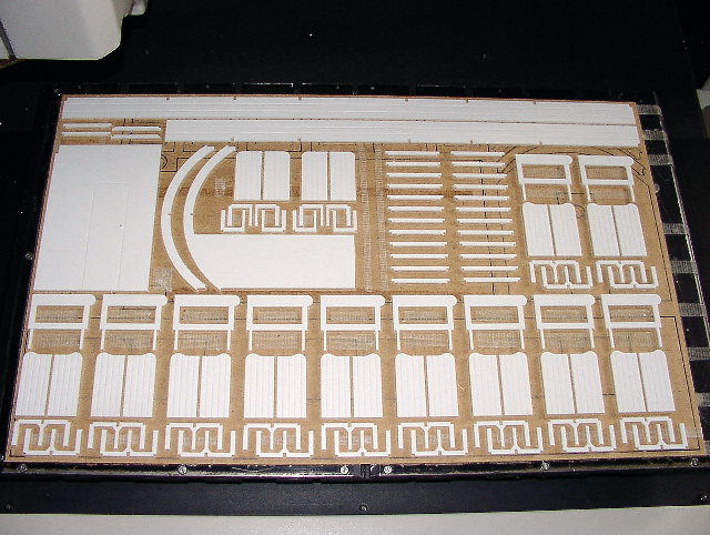

es geht munter weiter, hier die ersten Serien Teile für die Inneneinrichtung.
Reicht garnantiert für einen MCi damit ist sogar die in der Literatur auch erwähnte engere Bestuhlung möglich.
Sonst einfach 2 Doppelsitze weniger einbauen.

die Frästeile sehen wirklich gut aus! Wir telefonieren seit dem MCi-Projekt noch mehr miteinander und ich freue mich sehr über diese reibungslose Zusammenarbeit. So muss Zusammenarbeit für mich funktionieren
Egal ob es die Projekte des Klagenfurt, des H10 oder des MCi43 sind, so macht Modellbau Spass
Spontane Bereitschaft sich einzubringen und die Sache dann auch gemeinsam durchziehen.

das Fräsen läuft jetzt vorzüglich und macht gute Fortschritte.
Hierbei handelt es sich allerdings nicht um die fertigen Teile sondern um das was an diesen fehlt, denn wo gefräst wird, fallen Späne an und bei diesen Mengen bin ich froh das die bei mir durch eine Absaugung aufgefangen werden.

In der Literatur gibt es 2 verschiede Darstellungen der Inneneinrichtungen.
1. nach Hettler
Deutlich ist hier zu sehen das Inneneinrichtung und Fenstereinteilung miteinander harmonieren. Auch die WC Trennwand steht sauber zwischen den beiden Fensterholmen. Der Wagen hat somit 40 Sitzplätze.
2. nach Miba.
Leider fehlt mir zur Darstellung nach Miba eine kürzere WC Trennwand denn die reicht dort nur bis zur Hälfte des ersten Fensters. Es sind aber durch zusammenrücken 8 Sitzplätze mehr und damit 48 enthalten. 2 Sitzplätze können durch die zu lange WC Trennwand nicht auf dem Bild dargestellt werden. Für real halte ich aber auch die von mir dargestellte Version mit 46 Sitzplätzen.
Das halbe Modell war mein erster Versuch auf der Fräse ein Modell herzustellen.
Im Übrigen sind alle Teile der Serie auf der Fräse jetzt fertig.
Wobei durch einkürzen der Trennwand sind mit den Bauteilen alle drei Varianten möglich.
Auf jeden Fall kann ich allen Erbauern den Erwerb der Hettler Zeichnung empfehlen.
