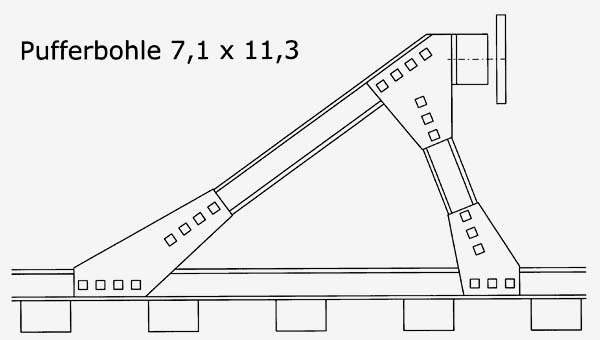

um die Bohr- und Umrissschablonen anzufertigen und um die Länge der Gleisstücke zu bestimmen, reicht bei diesem Projekt eine gezeichnete Seitenansicht aus.
Die habe ich jetzt angefertigt. Ausgangspunkt ist das 7mm hohe Schulz/Hübner/Hegob-Gleisprofil. Ich habe Schwellen im Querschnitt von ca. 7,1 x 11,3mm im Abstand von 28,9mm (entspricht 650mm beim Vorbild) unter die Schiene eingezeichnet. Das krumme Schwellenmaß, hab ich von Mustern abgenommen, die ich hier gerade habe.
Aus den Fotos ist ersichtlich, dass die Befestigung des Prellbockes im Schwellenzwischenraum liegt.
Der Prellbock überspannt so 3 Schwellen.
Auch die Schienenprofile im Prellbock sind 7mm hoch, die Vierkantköpfe der Schrauben haben 2x2mm. Bei der ersten Zeichnung habe ich als Pufferbohle eine normale Schwelle, eingezeichnet. Das schmale hochkant stehende Rechteck rechts davon, gibt die Umrisse eines Puffertellers mit 20mm wider, welcher nach IG Standard S 08 ; 47,1mm über Schienenoberkante seine Mitte hat.
Dabei scheint mir die Schwelle in der Dimension als zu schwach.
:arrow: Rolf - Frage, welche Abmessungen in Breite und Höhe hätte denn dein von dir angebotenes Schwellenmaterial??
Als Vergleich hier noch mal das Vorbild und gleich drunter der Prellbock in gleicher Abmessung, aber mit einer Pufferbohle von 8 x 15mm.
Holzleisten mit 8 x 15 gibt es z.B. in Nussbaum oder Kiefer, leider nicht in Eiche bei
www.dreger-modellbau.de
Welche Holzsorte wäre denn noch für eine Pufferbohle geeignet :gruebel:
Und was sagen Wolfgang, Rolf, Roland, Fritz und Torsten, zu den Entwürfen, speziell zur Ausführung der Pufferbohle?
Wie hättet ihr die gerne?
Sonst noch jemand ohne Prellbock, der gerne mitmachen will :?:
Soweit erst mal. Gruß Andreas
Re: Prellbock in 22,5, gemeinsames Bauprojekt
hast dir ne menge arbeit gemacht - prima. Ich war gerade direkt mal im Keller .
Meine Schwellen haben fast das gleiche Maß 7,5 mal 11,2 .
Aus meiner Sicht gibt es zwei möglichkeiten.
a) vorbildnahe - dann ist die Bohle halt schmaler als unsere Puffer. Dabei ist auch zu bedenken, das Puffer der Epoche 2 viel zierlicher Waren und dieser leichte Prellbock sicherlich schon sehr alt ist.
b) abweichen vom Vorbild - und eine Bohle aus zwei Schwellen machen. Das gibt es bei vielen Prellböcken. Dan muss nur die befestigungslasche breiter werden. Das Bild mit der Bohel 8 x 15 stell schon fast diese Dimensionen dar denn die wären ja ca 7,5 x 14,5. Ich denke dassähe auch gut aus. Es ist aber zu bedenken, das bei diesem leichten Prellbock sich dann die Dimensionen so verschieben, das die Bohle dem Prellbock ein unsymetrisches Aussehen gibt.
Ich bin dafür jetzt auch kosequent bei dr leichten Variante zu bleiben und eine bohle 7,5 x 11,2 zu nehmen es kann auch 11,5 sein. Als Material verwende ich Buche. Gibt es kostenlos als Abfälle beim Bauen von Holztreppen.
du hast Recht :!: Prinzipiell sollte eine Schwelle reichen, wie beim Vorbild.
Mal schauen ob wir das genauer rausarbeiten können :roll:
Weil - Torsten hat glücklicherweise noch eine Zeichnung zu „unserem“ Prellbock gefunden. Ich hatte nur die Fotos als Konstruktionsgrundlage. Da sind ein paar Unstimmigkeiten in meiner Zeichnung drin (Lage der Schraubenköpfe im oberen Knotenblech und Winkel der Schienenprofilachsen, z.B.) die mir auch selber schon aufgefallen sind. Wenn Torsten mir die Zeichnung rüber schiebt (= mailt), konstruiere ich noch mal neu. Bin gespannt, welche Veränderung sich daraus ergeben :wink:
hier die letzte endgültige Überarbeitung des Prellbocks, für Schulz/Hübner/Hegob-Gleis.
Die vorderen Profile stehen etwas steiler, das obere Knotenblech wurde kleiner
und passt jetzt auch besser zur Pufferbohle, die aus einer einfachen Schwelle besteht.
sieht prima aus. Kannst Du mir die Zeichnung als DXF oder als Bitmap mit Bemaßung schicken, dann könnte ich schon mal Blech zuschneiden.
Ich hab da noch ne Frage: Müssen nicht die unteren Knotenbleche noch an der unteren Kante abgekantet werden, damit der Unterschied vom Schienenkopf zum Profilsteg ausgeglichen wird ? oder werden dazu zwischenlagen gefertigt?

Rolf, die unteren Knotenbleche sind nach den Fotos zu urteilen nicht abgekantet, folglich sind Futterstücke im Bereich die Schienenstegs notwendig.
Hallo Rolf, hallo Holger, hallo zusammen,
:arrow: Rolf, bis jetzt sind wir mit 6 Teilnehmern und 4 verschiedenen Schienenprofilen (Schulz/Hübner/Hegob, Magnus, LGB und technomodell) am Start. Jedes Schienenprofil braucht wegen verschiedener Höhen, auch unterschiedliche Bohrschablonen.
Nicht weiter schlimm, wir sind da flexibel :wink:
Habe ich die Bohrschablonen fertig, können wir über grobe Zuschnitte im Vorfeld der eigentlichen Arbeitstage noch mal reden.
Grob deswegen, weil wir per Schablone erst die Bohrungen bei den Arbeitstagen in die Blechstücke einbringen sollten.
Erst dann durch Abstecken die Außenkontur lagegenau anzeichnen und dann per Schere dem Knotenblech die Form geben können.
Würde vorschlagen so zu verfahren.
Ich melde mich, wenn ich dir die Maße für die Rohzuschnitte übermitteln kann.
Abkanten, müssten wir nur die Blechfelder (4x), die die Pufferbohle halten.
Die unteren Knotenbleche stehen direkt mit der Kante auf dem Schienenfuß auf.
Möglich, dass beim Vorbild ein Futterstück/Zwischenlage zum Schienensteg hin eingelegt war!? Da wo die Schrauben durch gehen.
Da fehlt mit jetzt leider die Kenntnis drüber und ein Vorbild ist hier nicht in der Nähe zum Nachschauen.
Würde empfehlen, bei der Verwendung deines 0,9mm Stahlbleches hier einfach Luft drunter zu lassen.
Das wird vermutlich trotzdem knackefest, oder wenn wirklich nötig, könnten wir diese Futterstücke auch im Nachhinein noch zufügen.
