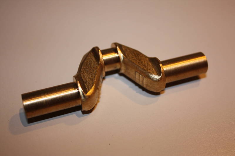

wieder ein neues Teil für die BR 44. Die Bremswelle ist bis auf die Halter der Rückzugsfederhalter fertig. Ich habe Wolfsgangs Urmodelle ergänzt und in Gussteile umgewandelt. Alle Teile sind beweglich,weil ich die Bremsanlage in voller Funktion haben möchte.
Jetzt werde ich die Teile in den Rahmen einlöten und gleichzeitig die beiden Aschkastenstützen montieren.

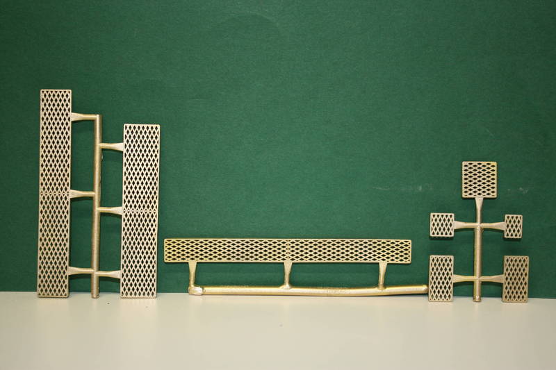

die Prototypen der Trittstufen sind eingetroffen, jetzt mache ich die Formen und dann werde ich reichlich Vorrat anlegen.
Die Stufen sind für den Führerhausumlauf, Aufstieg zum Umlaufblech , Kesselaufstieg, Tritt im Dombereich, Rauchkammeraufstieg, Rangierertritte und die Tritte am Innenzylinder.
Einige Tritte kann man auch für andere Baureihen verwenden.
