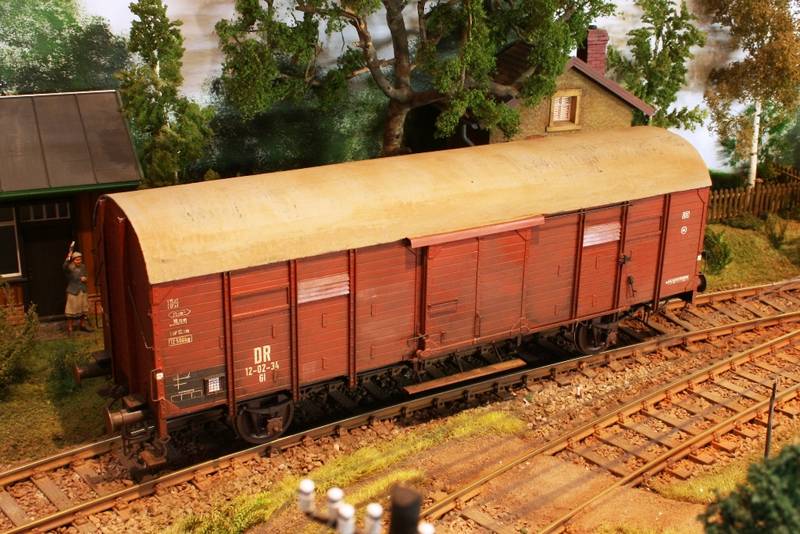

Stück für Stück geht es weiter ... An meinem Dresden fehlen jetzt außer der Lackierung, Beschriftung und Dachhaut nur noch die Wagenkastenprofil-Stützen. In Arbeit habe ich sie schon :!: Ist eine ganz schöne fummelige Angelegenheit. Aus 0,5 mm dickem Messingblech fertige ich mir sie einzeln an, mal sehen wann ich damit fertig bin ...

wann die letzten Beiträge zu diesem Thema geschrieben wurden habt ihr sicher gesehen. Dieser Wagen hat es nun auch auf die Anlage geschafft....
Dresden gealtert (Torsten Schoening)
