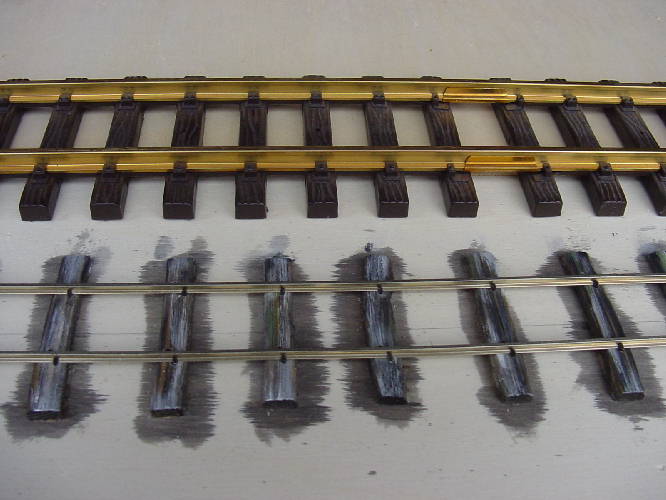

Hier ist mein erstes selbstgenageltes Feldbahn Gleisstück in der Spurweite 26,7mm. Zum Vergleich daneben ein LGB Gleis.
Verwendet habe ich Old Pullman Spur 0 Profile, welche mit ihren Dimensionen einem K10 Feldbahnprofil entsprechen (Profilhöhe 70mm, 10Kg/m1)
Die Schienennägel sind auch von Old Pullman, aufgrund des Nageldurchmessers
von 1,2mm habe ich die Löcher mit 1mm vorgebohrt.
Die Schwellen sind aus Kiefernleisten in der Faserrichtung ausgesägt, Fasern krumm = Schwelle krumm. Die Dimensionen der Schwellen haben sich beim Vorbild nach Bodenbeschaffenheit, Achslast und verfügbarem Material gerichtet. Aus diesem Grund sind in den Dimensionen erhebliche Abweichungen möglich. Das hier dargestellte Gleis entspricht einer fest eingebauten Variante, im Gegensatz zu den sogenannten "fliegenden Gleisen" welche aus kurzen Gleisstücken bestanden, leichte Schwellen hatten und laufend den neuen Gegebenheiten angepasst (sprich umgelegt) worden sind.

Hallo Marcel,
herzlichen Glückwunsch, dass sieht wirklich wie Feldbahngleis aus. :respekt:
Bin gespant wie das weiter geht. :heiss:

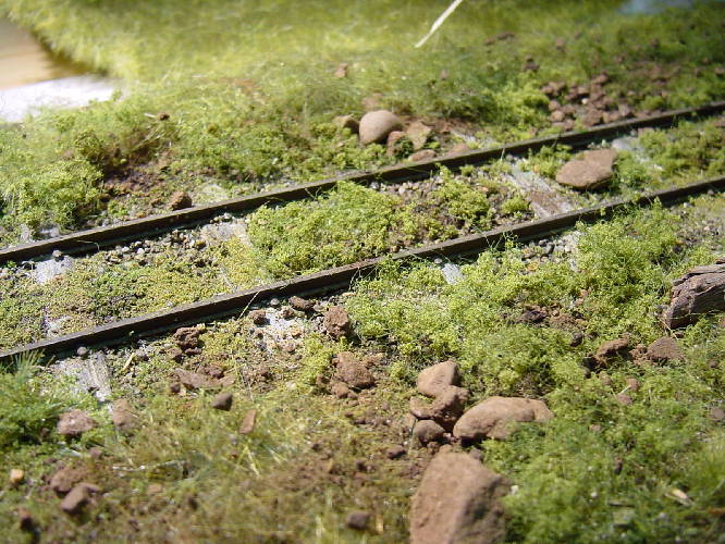

Ich habe meinem oben gezeigten Gleis in der Zwischenzeit noch ein bisschen Landschaft gegönnt:
