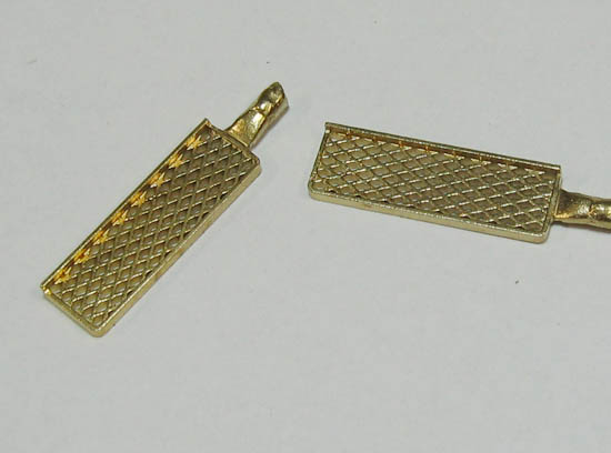

Heute habe ich die 27x8,5x2,8mm kleinen Trittstufen vom Gießer meines Vetrauens erhalten:
Die Gitterstärke beträgt übrigens 0,3mm.
Das Urmodell entstand mittels CAD an meinem Rechner und wude bei Horbach per Rapid Prototyping hergestellt und in Messing gegossen. Diese Vorgehensweise geht relativ schnell und man erhält sehr saubere Teile. Allerdings ist der Spaß nicht ganz billig, aber seinen Preis wert.
