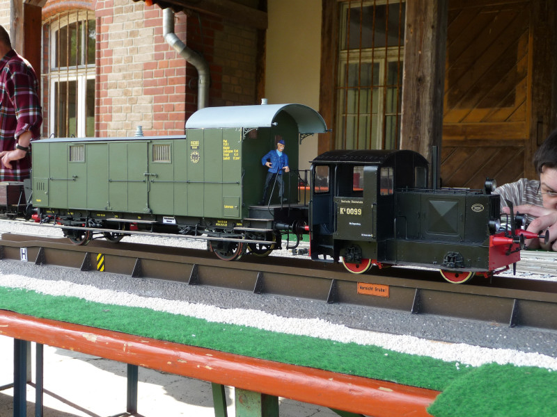

ich habe einen gebrauchten zweiachsigen Gepäckwagen für die Spur II erstanden. Er ist als DRG Erfurt 116380 PWI beschriftet.
Ich will ihn als DB der 50er Jahre beschriften und u.a. in Güterzüge als Begleitwagen einstellen, da wir in Schenklengsfeld zu wenige Gepäck- und Güterzugbegleitwagen hatten.
Habt ihr bitte einen Tipp, wo ich Vorbildliteratur zu Gepäckwagen der frühen Deutschen Bundesbahn finde?
Über Infos zu meinem Vorbild würde ich mich natürlich auch freuen.

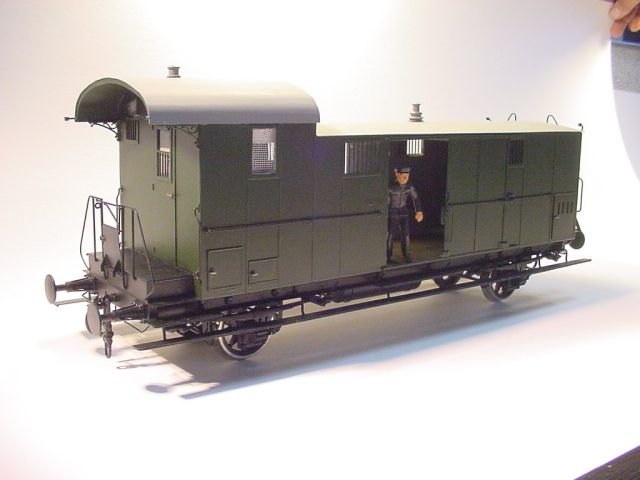

Und hier noch ein (richtiges) Foto:
herzlichen Dank für die Aufklärung. Mein Wagen ist auch mit einem Achstand von 6 m beschriftet.
Es gibt von Roco in H0 einen Packwagen, der optisch wie meiner aussieht und diese Nummer 116380 trägt. Vielleicht hat da jemand falsch abgeguckt....
Jedenfalls ist das wieder eine schöne Abwechslung auf unseren Gleisen
Steht in Deinen Büchern eventuell noch, welche Bezeichnung der Wagen bei der DB oder DR trug? Dann suche ich damit weiter.

Der Wagen ist von Stangel in Polen.
