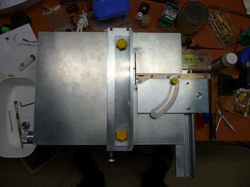

ich habe an meine Feinschnittkreissäge noch einige kleine Verbesserungen vorgenommen, die ich für mich für Sinnvoll erachtet habe.
Das Wichtigste ist aber der Anbaumessschieber.
Feinschittkreissäge06 (Helmut Schmidt)
Feinschnittkreissäge mit Anbaumessschieber.
Die Befestigungswinkel für den Anbaumessschieber aus 3 mm Alu-Winkeln, habe ich auch gleich mit dem 100 mm Blatt auf der Säge zugeschnitten.
Von der Schnittleistung der Säge bin ich wirklich begeistert. :D
Im Moment plant der Erbauer einen Umrüstsatz heraus zu bringen, der auf einen Einhell Unterbau passt.

Feinschittkreissäge01 (Helmut Schmidt)
Messingstützwinkel zum Führen von Kleinteilen.
Feinschittkreissäge02 (Helmut Schmidt)
Der Messingstützwinkel zum Führen von Kleinteilen funktioniert durch die Verschiebbarkeit auch an der Schmiege.
Feinschittkreissäge03 (Helmut Schmidt)
Der Halter für die Führungsstange wurde versetzt und die Stange selbst verlängert.
Feinschittkreissäge04 (Helmut Schmidt)
Um das Sägeblatt leichter auswechseln zu können, habe ich den Ausschnitt im Sägeblattschutzkasten geringfügig vergrößert.
Feinschittkreissäge05 (Helmut Schmidt)
Außerdem habe ich Gummifüße angebaut und so komme ich jetzt wirklich gut an das Sägeblatt.

Es geht weiter hier ist erstmals die komplette Säge zu sehen.
Feinschnittkreisäge08 (Helmut Schmidt)
Die neue Feinschnittkreissäge mit Einhell Antrieb.

Hier die 2 fertig aufgebauten Maschinen.
Zum Sägeblattwechsel oder um die Schnitttiefe zu verstellen wird der Sägetisch schräg gestellt.
Dabei kann es möglich sein das der Schlitten herab gleitet und beschädigt wird.
Um das zu verhindern habe ich einen Stellring auf der Führungswelle angebracht.
Normal muss die Maschine mit der Arbeitsfläche verschraubt werden um einen sicheren Stand zu haben.
Ich habe dieses mit großen Gummifüßen für Lautsprecherboxen erreicht. außerdem habe habe ich Winkelschienen angebracht um die Kippgefahr zu vermeiden.
Hier die Säge mit dem Antriebsritzel für die Metallbearbeitung
Das größere Ritzel ergibt eine höhere Sägeblattgeschwindigkeit und ist deshalb besonders für die Holzbearbeitung geeignet.
Die schwarzen Knebelschrauben werden mit der Fliesenschneidemaschine mitgeliefert, sind aber hervorragend für die Säge geeignet.
Eine der Knebelschrauben verschließt jetzt den Sägeblattschutz und damit das mit einer Hand geht habe ich eine Stahlstück mit Gewinde an dem Schutz angeschweißt.
Da der neue Antriebsmotor 650 Watt hat, stehen dieser Feinschnittkreissäge ausreichend Kraft zur Verfügung.
