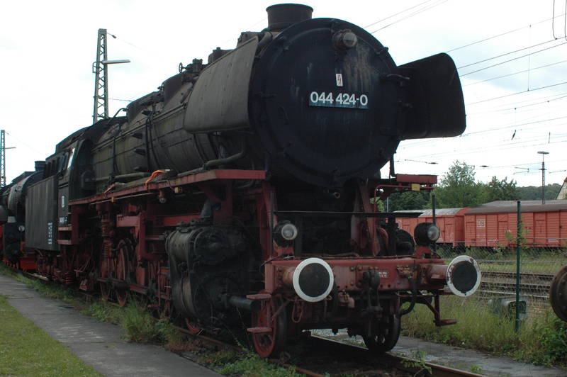

Seit einigen Tagen steht der Plan eine BR 44 in der Spur II entstehen zu lassen.
44 424 in Nördlingen (Wolfgang Rabsahl)
Wie sind wir nun zur 44er gekommen? Ich schreibe wir, so eine Maschine würde ich alleine nicht angehen wollen, zu wenige Teile gibt es von Einheitsmaschinen die man verwenden kann. Geändert hat sich die Situation durch die Drehgestelle des 34er Tenders, durch die fast fertige Konstruktion des Tenderaufbaus und die Möglichkeit auf einen Fundus Einheitsteile zugreifen zu können. Ich schreibe nicht von wem diese Teile sind, es hat viel Überredung gekostet die Teile zu bekommen, nehmt es bitte einfach so hin, ich kann es nicht ändern.

Zunächst haben wir angefangen Zeichnungen zu sammeln, Fotos zu suchen oder zu machen und Literatur zu sichten. Zeichnungen gibt es bei Herrn Zander im Lokarchiv Henschel, Fotos sind da schon weitaus schwieriger. Mein Vorbild ist die 44 424, die letzte DB 44er auf der ich war die unter Dampf stand. Leider steht die Maschine in Nördlingen und das liegt nicht gerade vor meiner Haustüre. Einige Detailfotos hab ich mal in BoDalhausen an der 44 377 gemacht, leider viel zu wenig. Auf meiner Fahrt am nächsten Wochenende nach Hersfeld werd ich einen Abstecher nach Altenbecken zur 44 389 machen um dort ein wenig zu fotografieren.
Was gibt es an Büchern über die 44er? In meinem Fundus das EK Buch, die Baubeschreibung aus dem ELV Verlag und das Buch BR44 aus dem Transpress Verlag.
