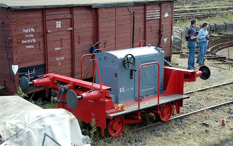

beim Sortieren von Unterlagen, sind mir am Wochenende wiedermal ein paar ältere Fotos in die Hände gefallen, die ich vor einigen Jahren im Museum am Schönberger Strand gemacht habe. Besonders aufgefallen ist mir hierbei die V11 des VVM:
Diese Lok hat, auf dem ersten Blick, gewissen Ähnlichkeiten mit einer LGB-Lok, die es auch schon in anderen Ausführungen gab:
(c) LGB
Während im BBF momentan eine Diskussion über den Umbau von LGB-Fahrzeugen von 45mm auf 32mm läuft, frage ich mich, ob man hier nicht den umgekehrten Weg gehen könnte um aus dieser Lok eine Regelspurlok zu "schnitzen". Mit den Supermodellen, die hier sonst vorgestellt werden, könnte sie natürlich nicht mithalten aber als Werklok würde sie vielleicht "durchgehen".
Was ist Eure Meinung dazu?

Bevor ich mich weiter mit der V11 beschäftige, wird erstmal eine Deutz-Werklok gebaut. Diese Lok ist als Einstiegsmodell, für Leute die keine Profiwerkstatt haben, konzipiert.
Hier ist das Vorbild:
Deutz KS55B (#47405)
Ich werde Euch über den weiteren Bau auf dem laufenden halten.

Beitrag von Andreas B. (abgemeldet) »
Hallo Nick,
nein, die Lok steht im ehem. Bw Hanau. Es handelt sich um eine Deutz vom Typ KS 55 B. Sie hat die Nr. 47405. Dort steht noch eine typgleiche Lok mit der Fabrikationsnr. 55332.
