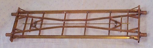

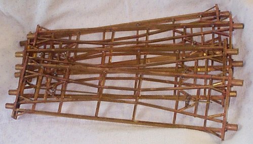

Ich kann hier nun die ersten Bilder präsentieren, es wird langsam was... :heiss:
Die Fahrwerke sind noch nicht ganz in dem Bauzustand wie sie weiter gegeben werden, aber bis Schenklengsfeld sind sie sicher so weit :tanz: wenn der Gießer hinterher kommt :wink:
vier auf einen Streich
einzeln
einzeln

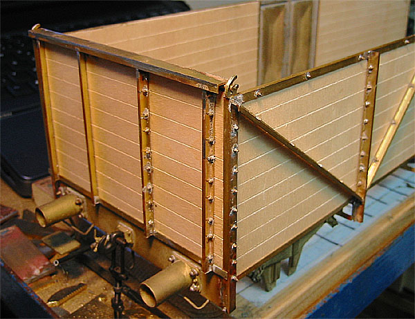

:arrow: Die Holzarbeiten hatte ja Wolfgang schon prima hinbekommen.
Lediglich die Holzböden mussten noch passgerecht eingefügt werden.
Der Unterboden, wie der Boden im Laderaum besteht aus ca. 1,2mm starkem Sperrholz.
:idea: Zwischen die beiden Holzlagen wurde noch eine Stahlblechplatte von 1mm mit eingeklebt um dem Holzwagen etwas an Gewicht auch im unbeladenem Zustand mitzugeben.
Kniffelig :D war die Anfertigung der Kniehebelwellen, dem Teil, welches die Stirnwandklappen beim Vorbild geschlossen hält.
Diese Welle mit 4 Kröpfungen und dem einseitigen Hebel konnte ich nur aus vielen Einzelteilen zusammenlöten :juggle:, da die Widerlager dieser Welle von Thomas bereits CNC gefräst vorlagen und mit einer Bohrung versehen sind. Hier lässt sich also kein Gussteil durchfädeln. Tritte mussten noch angefertigt werden und Griffstangen und noch ein paar andere Einzelteile wurden angelötet.
