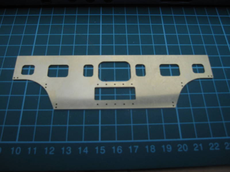

Als erstes Teil entstand das Rahmenabschlußblech unter dem Führerhaus.
Rahmenabschlußblech BR 44 (Wolfgang Rabsahl)
Leider ist mir an diesem 1mm Blech der Fehler unterlaufen dass es nicht richtig scaliert wurde, mein Konverter läst nur 2 Stellen hinter dem Komma zu. Also wieder das Hanbuch rausholen und nachlesen ob es eine andere Möglichkeit gibt. Im Scalierprogramm von PC Dreh kann man auch die fertigen Maße angeben, also wie lang die X Achse am fertigen Frästeil seien soll. (Man muß es halt nur ausprobieren)
Zur Zeit läuft das zweite, richtig salierte, Abschlußblech. Danach kommen die Führerhausstützen und die erste Umlaufstütze.
