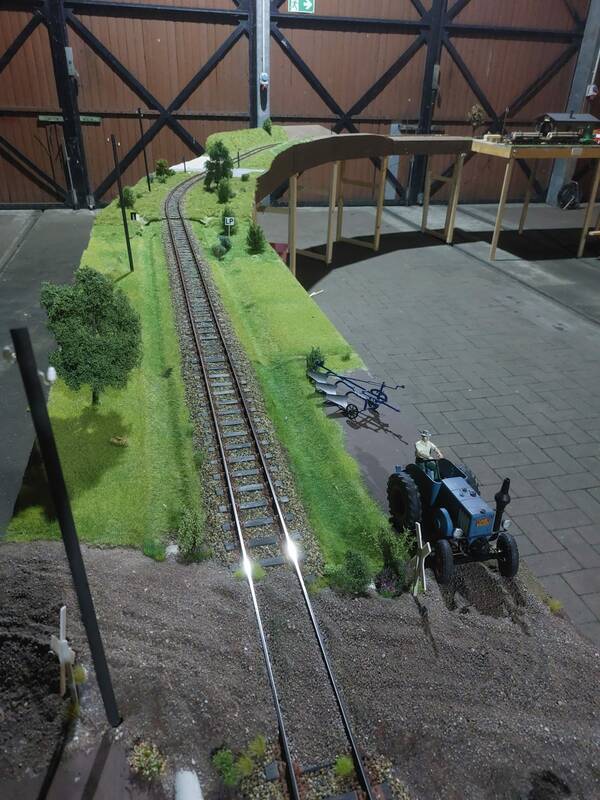

Es wurde mal wieder etwas an den Modulen gegrünt.
Strecke_21 (Alexander Naß)
Strecke_22 (Alexander Naß)
Auch an den geraden Modulen wurde etwas gemacht.
WhatsApp_Bild_2025_10_10_um_01_14_49_2978b80Strecke_24 (Alexander Naß)
Beim treffen in Schierwaldenrath waren sie auch im Einsatz.
