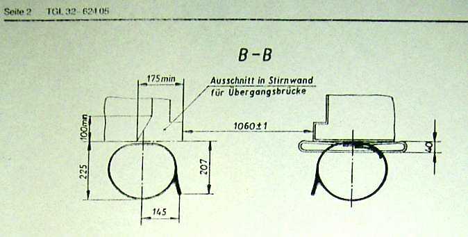

Hier sind noch zwei Bilder zum Vorbild, falls sie jemand auch brauchen kann.
Hauptabmessungen
Hauptabmessungen
Querschnitt
Querschnitt
