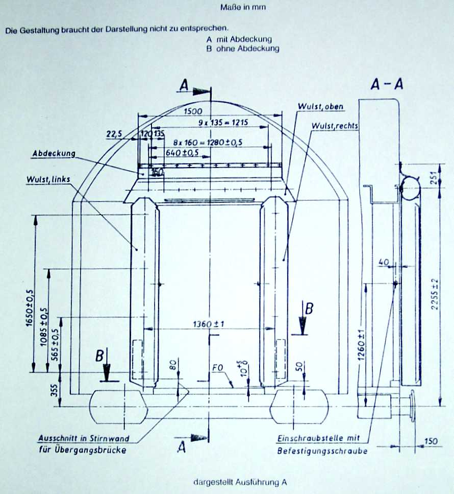

Hallo Liebe SpurII-Gemeinde,
heute habe ich wieder eine Spezialfrage :oops: :roll: :oops: . Es geht um die Gummiwülste an den stirnseitigen Übergängen von Schnellzug- und Personenwagen. Hat jemand eine Idee, wie man diese in 1:22,5 realistisch umsetzten könnte :?:

beim dem Wort Gummiwulst viel mir damals als ich meine ersten Wülste baute spontan Gummi ein. Ich überlegte wie sind die in Wirklichkeit gemacht. Die Gummiwülste sind bei der großen Bahn aus Gummiplatten und werden mit Schrauben und Klammern gehalten. :!:
Woher bekomme ich also für das Modell dünne Gummiplatten? Dabei bin ich auf Fahrradschläuche gekommen und aus denen habe ich mir die entsprechenden Platten zurechtgeschnitten. :nixweiss:
Für die Halteklammern habe ich mir von einem Messingrohr mit 9 mm Durchmesser längs so aufgeschnitten, das ich 7 mm breite Streifen erhalten habe. Zur Befestigung habe ich dann 2 mm Löcher durch meine Klammer gebohrt und die Löcher für Senkkopfschrauben nach DIN 963 angesenkt. :idea:
Für die senkrechten Wülste habe ich aus dem Fahrradschlauch Platten von 35 x 89mm und für den waagerechten Wulst Platten von 35 x 78 mm zugeschnitten. Die Platten werden dann um ein 9 mm Rohr mit Gummilösung bei ca. 2 mm Überlappung zu einem Schlauch bzw. Wulst zusammengeklebt. Die Klebestelle kommt nach hinten unter die Klammer zum Wagenkasten hin und mit einem Locheisen werden noch die passenden Löcher gestanzt. Der waagerechte Wulst wird nach dem Zusammenkleben noch passend schräg geschnitten. Zu Zusammenkleben verwende ich Gummilösung aus dem Fahrradflickzeug. :gut:

Hier sind noch zwei Bilder zum Vorbild, falls sie jemand auch brauchen kann.
Hauptabmessungen
Hauptabmessungen
Querschnitt
Querschnitt
